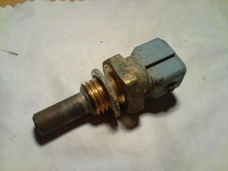

cssnipe faudrais que tu passes chez Opel (ou dans un autre garage) pour faire enlever l'erreur. La sonde en question ce trouve bien sur le collecteur d'admission ?
Celle-çi en question ? :
Et la ref :

Non moi ce n'est pas la même que toi.
