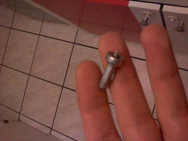

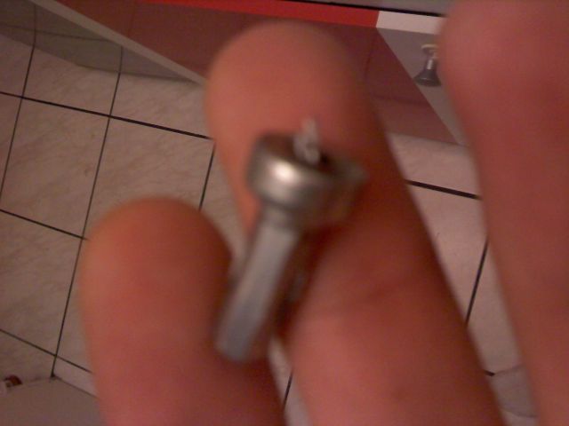

merci pour vos réponses. j'ai regardé après le boulot la, le cable ne tiens plus rien je peux le tirer comme je veux.
Pour la buté ya un moyen pour voir si elle est morte?
J'ai également retrouvé à mes pied cette petite pièce métalique ou il y a un cable au deux extrémité.
voici des photos de cet élément :

Oki donc c'est bien le câblé pété, au même endroit que moi d'ailleurs.
Le bout que tu as retrouvé est l'extrémité du câble qui vient se loger dans la pédale. (voir le tuto)
Pour la butée, en principe quand elle est morte elle fait du bruit.
Mais si tu as changé ton embrayage y'a pas très longtemps, normalement on change la butée en même temps, donc elle doit encore être ok.
