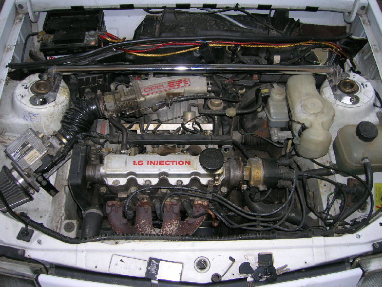

bon je pense :nosms: ca va etre chaud a monté , deja qu'il y trés peu de place.
tu peu quand meme monter un kit d'admission direct spécial pour gsi ( tu aura la pate de fixation pour ton debimetre )

ghostdog38side
Messages : 80
Enregistré le : jeu. 20 juil. 2006 20:37
Opel Corsa : _
Localisation : isere
Re: [Corsa A] Admission dynamique?
Message par ghostdog38side »
alors comme je t'ai dit au dessus , il y a des admission direct spéciale pour gsi regarde mon moteur . avec le kit il faut virer la boite a air d'origine et fixer une equerre sur le debimetre bosch pour qu'il reste a la meme hauteur
