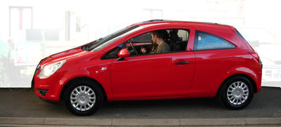

Bonsoir à tous et à toutes !
Je suis le proprio de cette jolie Coco ...
Corsa D 1,2 L roues en 185/70/14
... et je voulais y mettre ces jantes ...
En 195/60/15 ( la correspondance niveau homologation est bonne)
Le problème, c'est qu'une fois montées, les jantes collaient à l'étrier de frein. Je peux mettre une cale pour remédier à ce problème mais je voudrais faire sans. Comment se fait il qu'on ne puisse pas mettre de jantes ?
