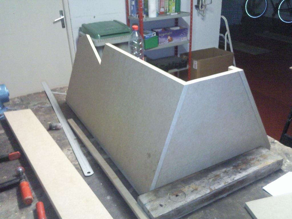

Après les premières découpes et la mise en place de celles-ci voici ce que sa donne.
Pour la plaque de basse j'ai pris du médium de 19 mm, les autres plaques eux font 16 mm.
Légère inclinaison à l'arrière de 20° coté sièges.
Inclinaison de 30 ° pour l'avant, ou sera fixé le sub.
La partie a droite ( le prolongement), servira d'évent, et permettra également de fixer l'ampli.
Une vue de l'arrière :

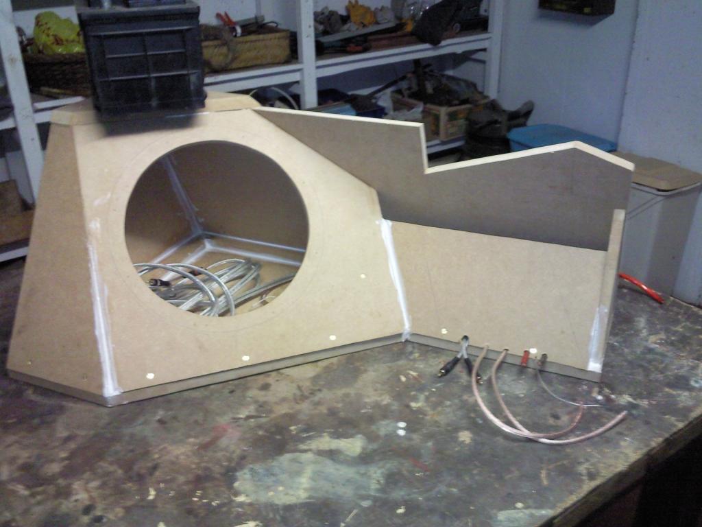

Le caisson prend forme, j'ai terminé les dernières découpes, pour l'assemblage finale.
J'ai d'abord pris de la colle pour assembler le tous, une fois la colle sec j'ai mis quelques vis de part et d'autre.
Les vis ne sont pas visée de planche à planche, par peur que le bois ne tienne pas le coup..., j'ai placé des petites cales, on le vois bien dans le coin inférieur.
Par la suite j'ai mis une dose de silicone pour boucher d'éventuelles irrégularités.
La longue fente servira d'évent.
J'ai aussi entamé le perçage afin de passer les câbles , l'ampli sera fixé juste au-dessus.
En dessous des câbles qui seront relié à l'ampli du sub , je ferai passer les mêmes câbles qui seront relier à l'ampli des HP arrière, c'est ampli sera fixé a même le sole du coffre juste devant celui du sub

Pour les vis il suffit de faire des pretrou a la perceuse et tu pourras meme visser dans la tranche de la plaque
Juste un point a verifier, tu es sur que ca va passer par l'ouverture du coffre? parce qu'il y a un sacre ecart entre le coffre et l'ouverture

Oui je suis sur de passer par l'ouverture du coffre :grin: , j'avais calculé avant...

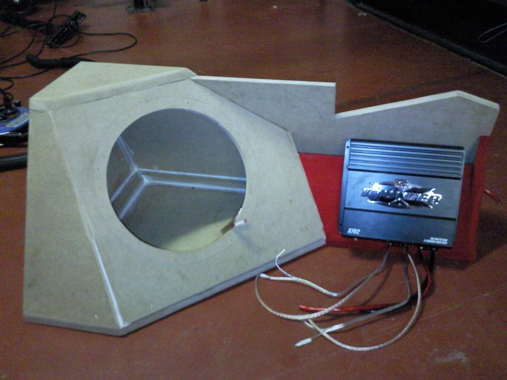

J'ai commencé la pose de la moquette j'ai choisi du rouge, il y aura aussi un peu de noir.
J'ai ensuite fixé l'ampli MTX, qui sera donc relié au sub.
J'ai branché le + et la masse , reste a brancher les câbles du sub à l'ampli.
En dessous j'ai donc percé les mêmes trous au même endroit, cette fois ci pour l'ampli des HPs arrières (L'ampli Focale); on peut donc apercevoir le +, la masse et les 2 câbles des Hps arrière.
Pour le remote du Focale je repartirai du remote MTX.
Il faut aussi encore que je perce le trou des RCA..

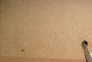

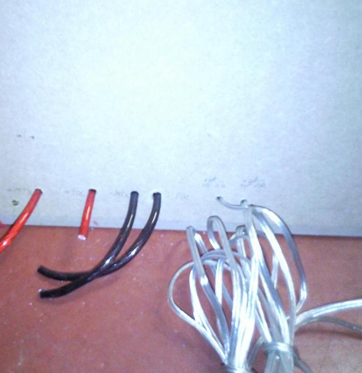

Passage des câbles à l'arrière du caisson.
Première photo; Coté gauche du caisson, c'est a dire coté droit voiture sens marche:
Passage des 2+, des 2 masse et des HPs arrières. J'ai fais ce choix car la batterie et mieux accessible et plus proche de se coté la.
Deuxième photo; Coté droit du caisson, c'est à dire coté gauche voiture sens marche:
Passage des câbles RCA, ( il faut que je passe le 2ème câble rca encore)
Y a t'il des questions? :grin:
