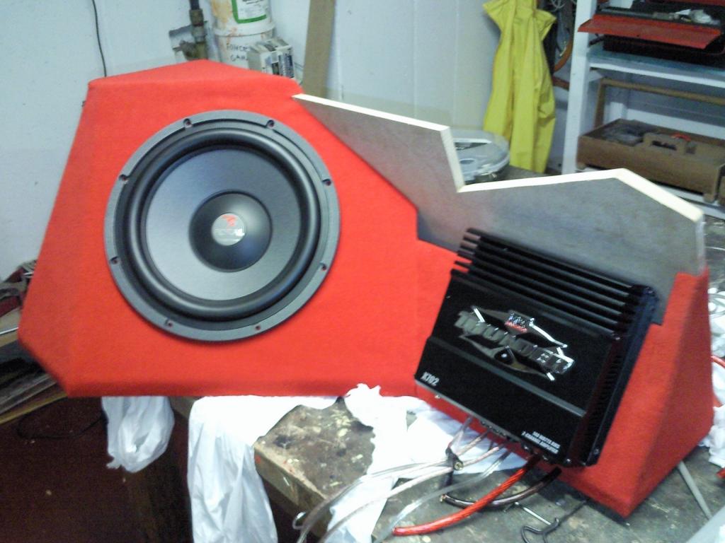

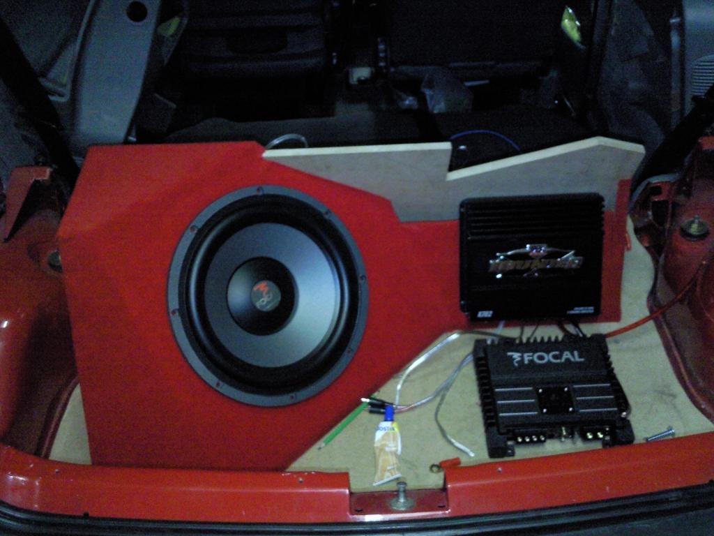

Pose du caisson dans la coffre.
Le caisson sera placé de cette façon dans le coffre.
L'ampli focale sera placé a cet endroit.
J'ai placé une planche de médium de 19 mm afin de viser le caisson dessus quand il sera fini...
La planche de médium de 19 mm est fixée a la carcasse du véhicule sur 4 points différents.

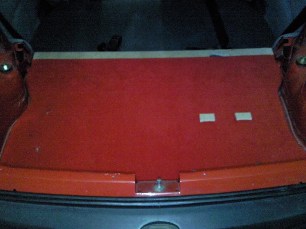

Il me reste a mettre de la moquette rouge sur cette planche.

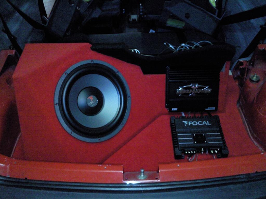

Voici ce que sa donne après la pose de la moquette.
J'ai placé 2 petites cales qui me permettrons de surélever l'ampli focale afin de faire passer les câbles de celui-ci.
L'on aperçois 2 trou du coté gauche, c'est l'endroit ou j'ai fixé la plaque à la carcasse.
Du coté droit je les ai introduites avant la pose de la moquette afin de ne pas les apercevoir par après.
Pour la fixation de la plaque à la carcasse j'ai pris des BTR à tête fraisée, avec 4 écrous.

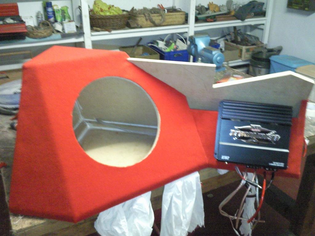

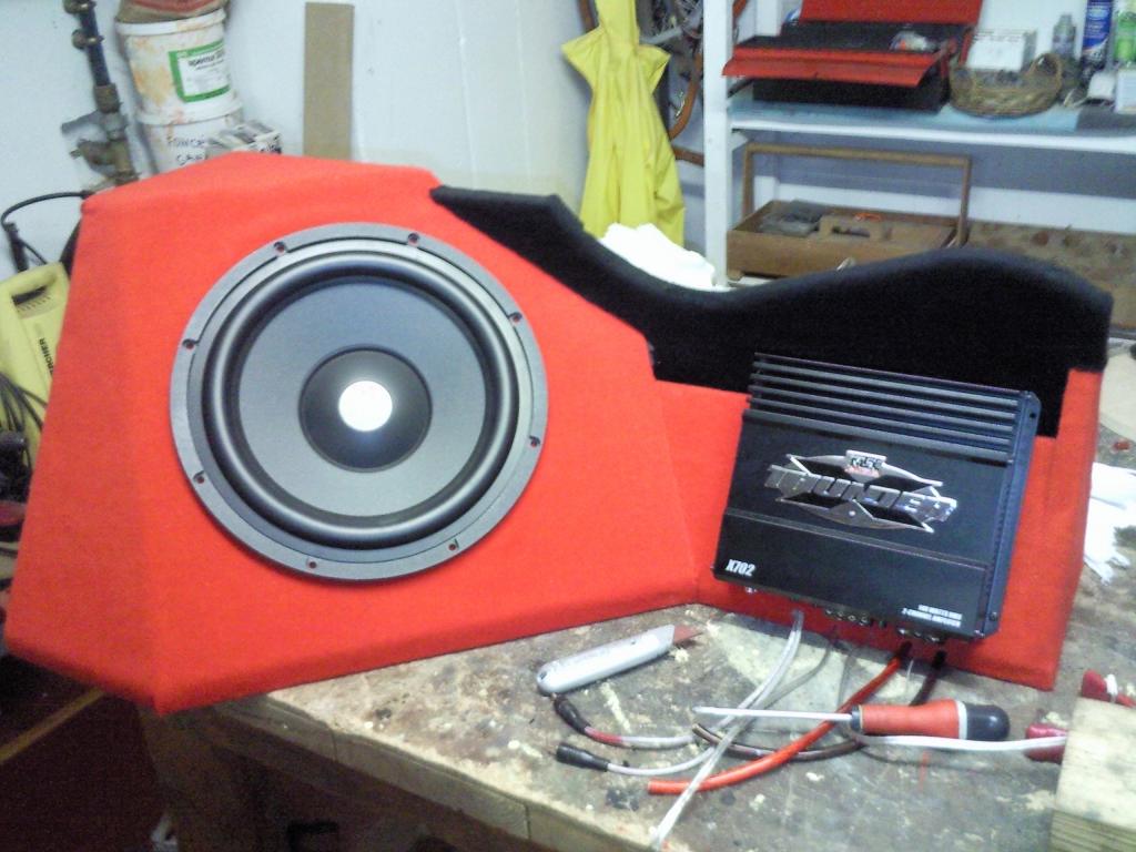

Arrière du caisson:
Le + avec un répartiteur pour les 2 ampli, et les 2 - que j'ai fixé à la carcasse même.
