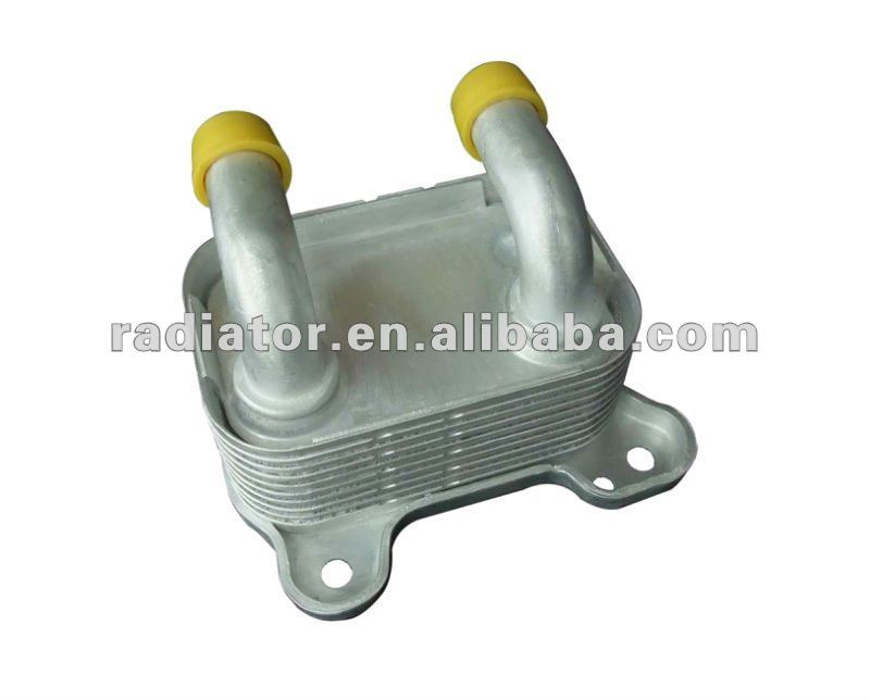

Non, c'est un cas connu ce refroidisseur... Il est fixé au support de filtre a huile (impossible a shunter sinon ca va pisser de partout), il faut le remplacer, BIEN NETTOYER ton circuit de refroidissement surtout, avec le remplacement du thermostat qui a du prendre cher :mrgreen: et ça repart :wink:
Là : http://forum.corsa-connexion.net/viewto ... 58#p233958
La pièce : Image
Cherche sur eBay ça se trouve a pas cher.

merci pour la photo,
car j'ai cherché la bête tous à l'heure sans succès, et la tu me met la photo...je voyait toujours pas
mais en cliquant sur ton lien j'ai tous de suite situé la pièce, bien enfouit...
