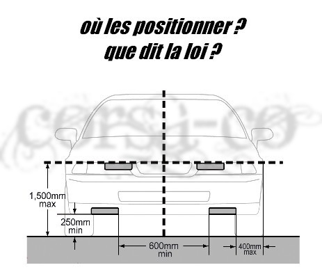

Pour ceux que ça pourrais intéresser j'ai trouver ça sur internet .
C'est les normes a respecter (écartement, hauteur ect..)
