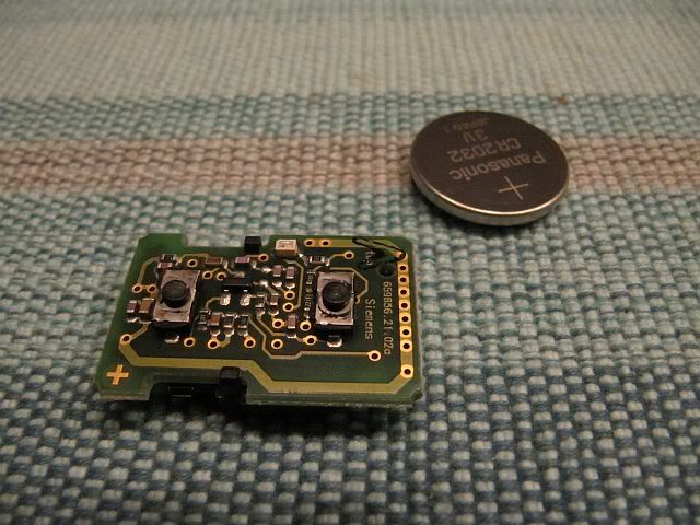

Bonjour à tous !
Un sujet complètement inutile, mais plusieurs personnes m'avaient demandé par MP...
En regardant une photo de la carte de commande à distance,
je me suis rendu compte que celles qui ont la LED n'ont qu'une LED SMD
et une résistance en plus de soudées sur la carte.
J'ai regardé sur mon ancienne clé, il y a bien de la tension au moment où on appuie.
Donc si quelqu'un veut vraiment cette LED, surtout ceux qui en ont racheté une
et qui demande pourquoi elle marche pas car il n'y a pas de LED
il vous suffit de souder une LED et une résistance si besoin dessus.
La LED et sa résistance sont en haut.
Voilà, c'est tout, fin

Super, merci. Tu pourrais poster les références led et résistance ( Voltage, ohm etc...)

La LED c'est une LED SMD, tu en trouveras sur internet.
Si tu n'en as jamais soudé, prends en au moins une de rechange,
car ça brule / fond vite si on connait pas trop tellement c'est petit ^^.
Pour la résistance, j'en sais rien il faut demander à quelqu'un qui l'a,
ou bien calculer la résistance nécessaire face à la tension qui circule
et celle nécessaire à l'allumage de ta LED SMD.

Ok, merci pour les conseils, je vais essayer de trouver le reste.

C'est surement un pont CMS 0Ohms! Avec 3V la led elle risque rien normalement.

Je suis pas sûr...
Les LED SMD Blanches c'est un peu plus de 3.1V, mais les Rouges, il me semble avoir vu que c'était autour de 2.2V.
Genre pour l'autoradio c'était bien car le Orange, le Blanc et le Bleu ont à peu près la même tension.
Mais le rouge j'en ai vu avoir des problèmes avec...
Enfin bon, faut vérifier sur une commande avec la LED et surtout mesurer ce que tu as comme tension entre les 2 connections,
et voir si il y a besoin de mettre une résistance ou un pont.
