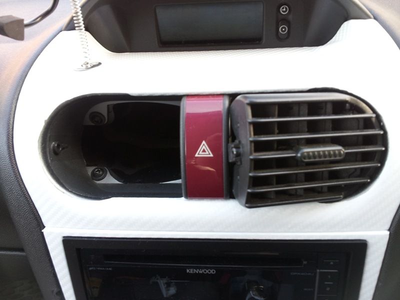

    Bonjour à tous ... Une question (Bête peut-être) Comment enlever le cache rouge du bouton poussoir des feux de détresses pour changer l'ampoule ? Merci beaucoup pour la réponse ...

Salut, c'est pas une ampoule mais une LED rouge sur la C.
Il faut démonter les deux aérations, tu pousses doucement sur les côtés
pour les déclipser, en mettant un mouchoir entre le contour et l'outil
afin de ne pas laisser de marques, et tu retires vers l'avant les aérations.
Ensuite tu peux tirer sur le bouton des feux de détresse pour le déclipser aussi,
et puis tu auras directement l'interface du bouton entier entre les mains en appuyant sur les maintiens.

Déclipse les aérateurs avec un couteau.
