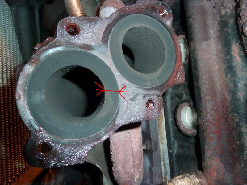

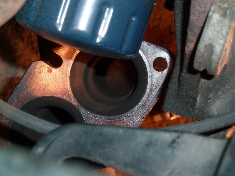

    Bonjour,
    J'ai démonté le tube qui relie le catalyseur au collecteur d'échappement et je me suis aperçu qu'il y avait énormément de calamine (si c'est est vraiment..)
    Voici les photos :
    Coté collecteur :
    L'autre coté: (tube qui relie le cata au collecteur)
    Comme vous pouvez le voir, au début je pensais que c'était normal mais en voyant le trou d'origine du joint, le diamètre à perdu facilement 1.5 cm.
    Est ce que ce genre de chose peut faire augmenter la conso ou alors diminuer les performances du moteur !? ( j'ai une conso un peu exorbitante et j'ai pas trop l'impression d'avoir mes 90cv )
    Pourquoi y-a-t-il autant de calamine dans le pot ? j'ai aussi remarqué qu'il y en a même dans le pot d'échappement à la sortie du silencieux, je passe le doigt à l'intérieur et il est tout noir or je n'en avait pas ou alors très peu.
    Je ne comprends pas d'où elle peut venir en aussi grande quantité.
    Tous les filtres, bougies et vidange fait il y a 1000kms, j'ai jamais démonté mon collecteur ni le cata, c'est la première fois.
    Je vous remercie :)
Edit : à la limite, si quelqu'un à un collecteur démonté, ça serait bien qu'il prenne en photo pour que je puisse comparé et voir si c'est d'origine ou si c'est bien de la calamine.

T'as pas essayé de gratter pour voir si c'est de la calamine ?
Sa me parait assez énorme comme épaisseur...

Comme dit plus haut, gratte un peu pour voir l'épaisseur de la calamine car moi ça me parait normal surtout si tu n'as pas de codes défaut. D'accord, un nettoyage ne fera pas de mal. Je pense que tu t'inquiètes pour pas grand chose.

Je te fais une photo si j'y pense, mais t'as pas 1cm de calamine, le joint n'est pas pile poils adapté c'est normal.
Tu as quoi comme conso?
Tu fais quoi comme parcours?
Un x14xe dans un état 'moyen' peut faire des fois jusqu'à 8,5 lt sur des petits trajets en ville.

Erf! Ouais la conso c'est pas normal... T'es sur que ton compteur va juste?
Sinon bah pour les vis, normal, y en a toujours une ou deux qui lâche au démontage. Elles se ramassent pas mal de contrainte thermique.
Et voilà une photo d'un de mes collecteur démonté, c'est bien comme le tien.
