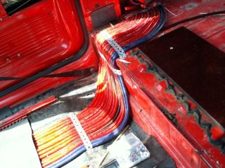

voici a quoi ça devrait ressembler, je précise que la photo a été prise dans une panda, puisque je serais un des 1er français à faire une instal si importante dans une corsa ( en tout cas à faire un reportage photo)
pour les câbles environ une 20aines passeront sous la moquette de l'habitacle.

C'est pas une question d'etre comme Saint-Thomas mais de logique, c'est pas en mettant UN alternateur de 120A que t'arrivera à couvrir une telle consommation
Et pour arriver à une telle consommation il en faut un paquet des amplis, tout ça dans une petite Corsa
Donc m'est avis qu'il y a une petite erreur dans l'ennoncé quand j'entends parlé de moquette, ce qui laisse supposer que tu conserve ton intérieur. Enfin je dis ça je dis rien.

isma_8 a écrit :C'est pas une question d'etre comme Saint-Thomas mais de logique, c'est pas en mettant UN alternateur de 120A que t'arrivera à couvrir une telle consommation
Comme dit isma_8, y a un problème dans l'énoncé car un hélicoptère agusta A-109 consomme 1700A au démarrage et il est équipé de 2 génératrices qui délivrent chacune 300A pour recharger 2 batteries énormes.
