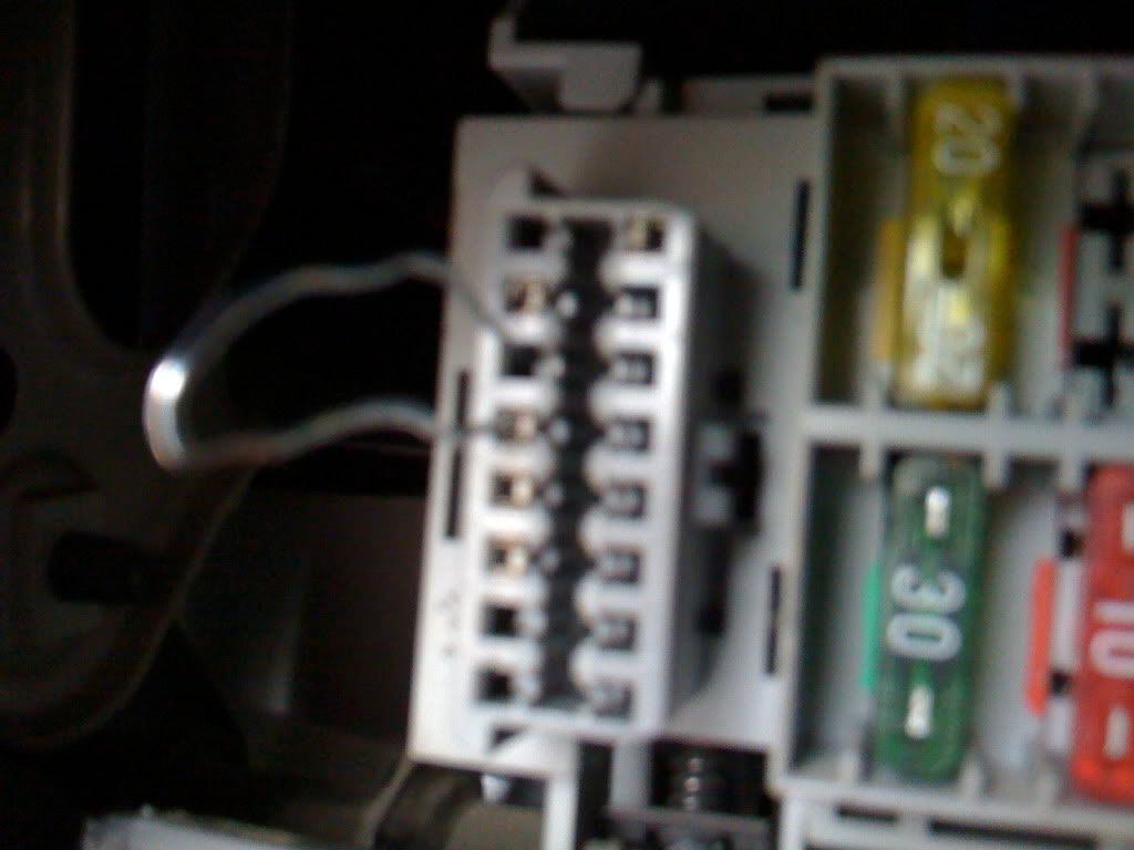

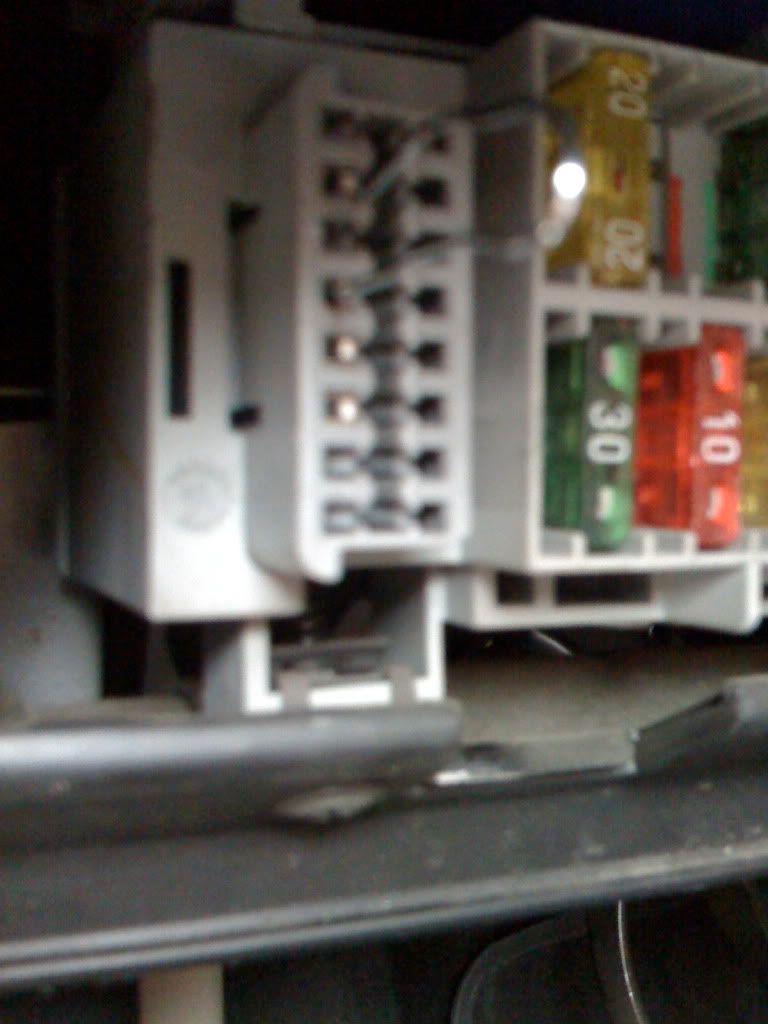

Merci beaucoup Polo! Juste avant d'aller tenter l'expérience j'ai cru que tu m'avais sauvé, seulement lorsque j'ai "branché" le trombone et mis le contact, les voyants se sont allumés normalement et aucun n'a clignoté :???: . Voici les photos de mon "branchement" au cas où ce soit moi qui ait fait une connerie : http://i276.photobucket.com/albums/kk9/Et-Caetera/Opel%20Corsa/IMG_0517.jpgPhoto 1 & Photo 2 (désolé pour la qualité...)

Oups j'ai oublié une lettre : Photo 1
