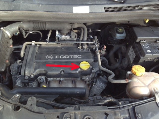

Dans ce bouchon là ça donne ça :

Ce dépôt est anormal. Par contre tu vidange tous les combien? :shock: Il parait charbonneux ton bouchon d'huile!

Kake007 a écrit :Ce dépôt est anormal. Par contre tu vidange tous les combien? :shock: Il parait charbonneux ton bouchon d'huile!
Ah ben si tu dis que ce dépôt est anormal, j'espère qu'après la réparation il n'existera plus alors!
