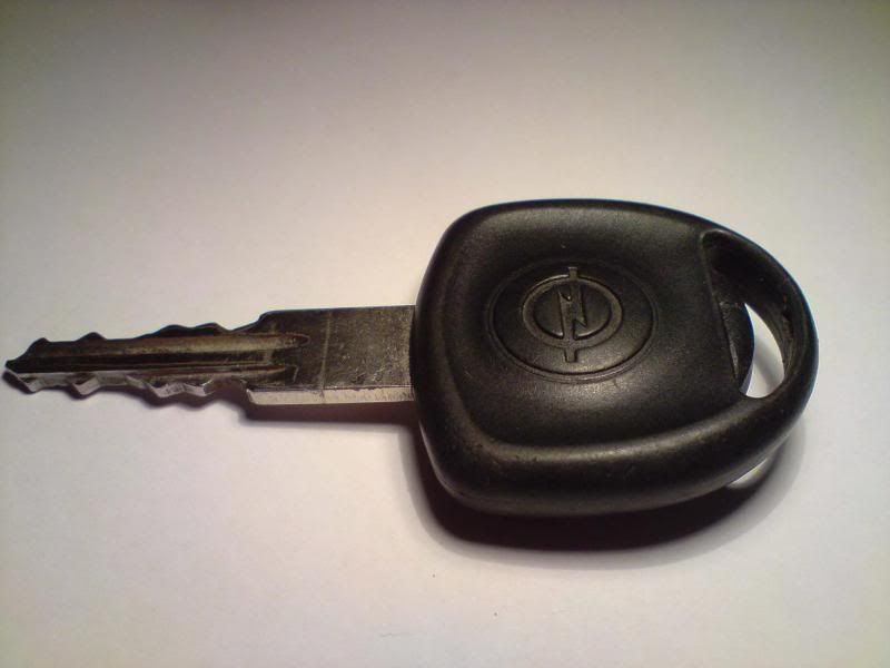

la cle plate c'est un machin rectangulaire indemontable qui n'a pas de transpondeur
l'autre c'est celle la qui a l'emplacement dans un coin

Bas alors la... Je suis étonné, de mes faible connaissances en Corsa, je sais que seul les modèles avec la clés légèrement arrondis possède l'anti démarrage d'origine Opel

Il n'y a pas d'anti-démarrage.

ouvre ta clef en 2, et regarde si tu a une espece de resistance noir dedans, si tu la pas et que ta un capteur vers le neiman, tu poura pas démarer, ca m'est arriver un jour en bidouillan ma clef, le tuc est tombé je m'en suis pa rendu compte, je suis allé dans ma bagnol et la impossible de démaré...

il n'y a pas d'anti démarrage sur la corsa cool line de 1994. La deuxiéme clé est une clé tout métal, plate, rien de plus ordinaire.
